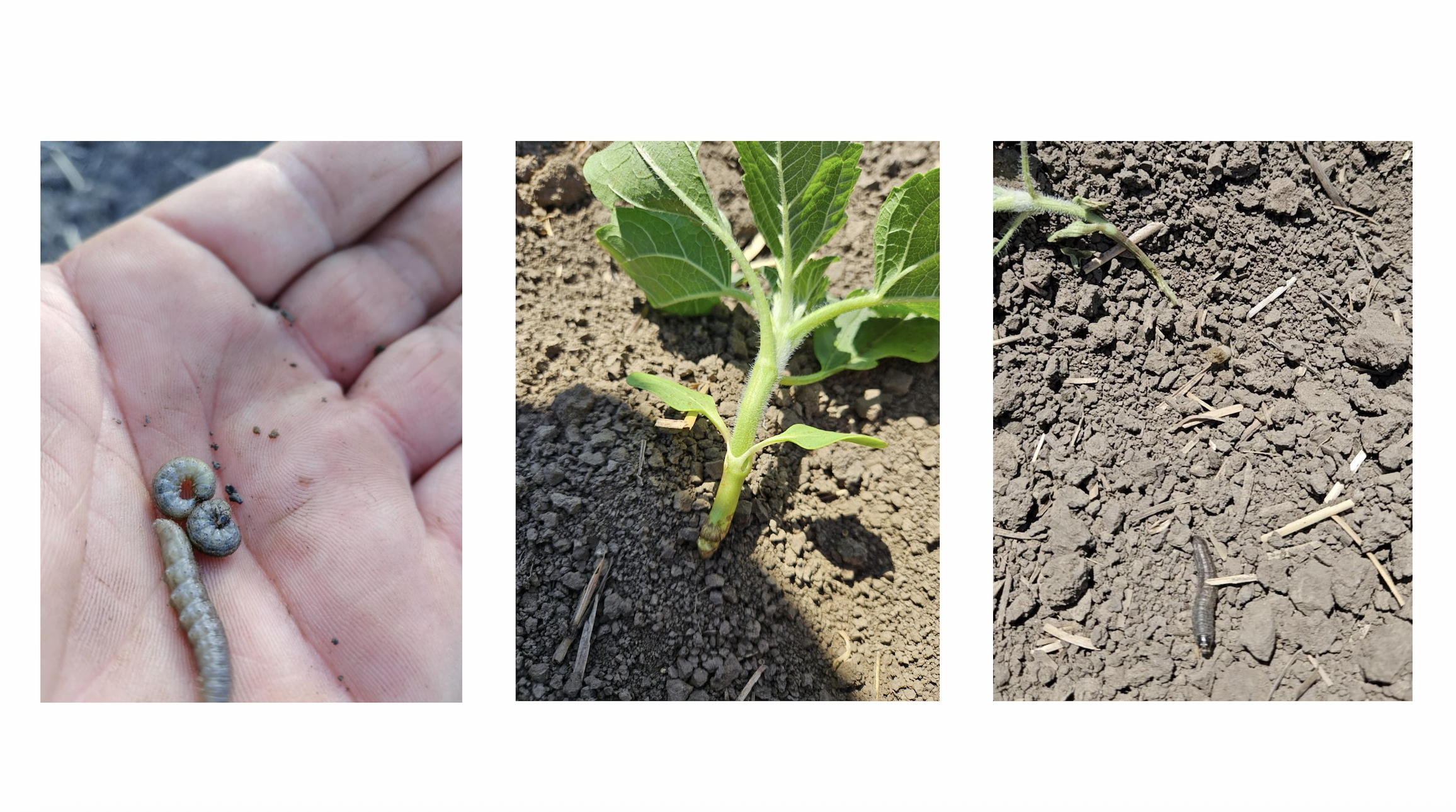

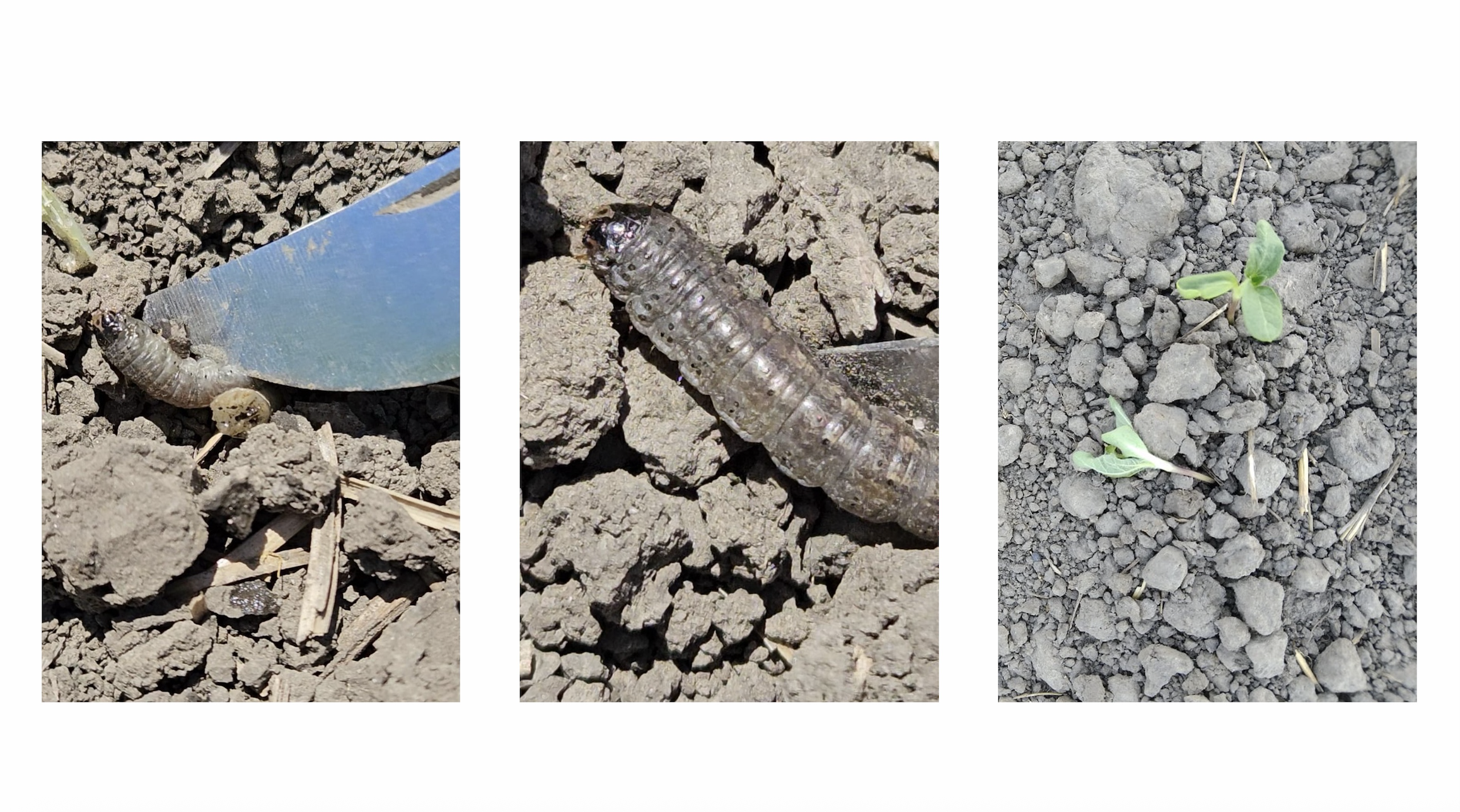

Озимая совка (Helicoverpa armigera) — бабочка из семейства совок. Она активна в тёмное время суток и откладывает яйца на сорных растениях и почве. Из яиц выходят гусеницы, которые по ночам повреждают всходы, корневые шейки и молодые стебли.
Отличительная особенность гусеницы: если её потревожить, она сворачивается в кольцо. Оптимальные условия для развития вредителя — температура от +15 до +25 °C и влажность воздуха 50–80 %.
Чем опасна озимая совка
Гусеницы совки поедают всходы, повреждают корни и стебли растений. Из-за этого растения внезапно вянут и погибают. Потери урожая при сильной зараженности могут доходить до 30 %. Бабочки совки растениям не вредят: они питаются нектаром и участвуют в опылении.

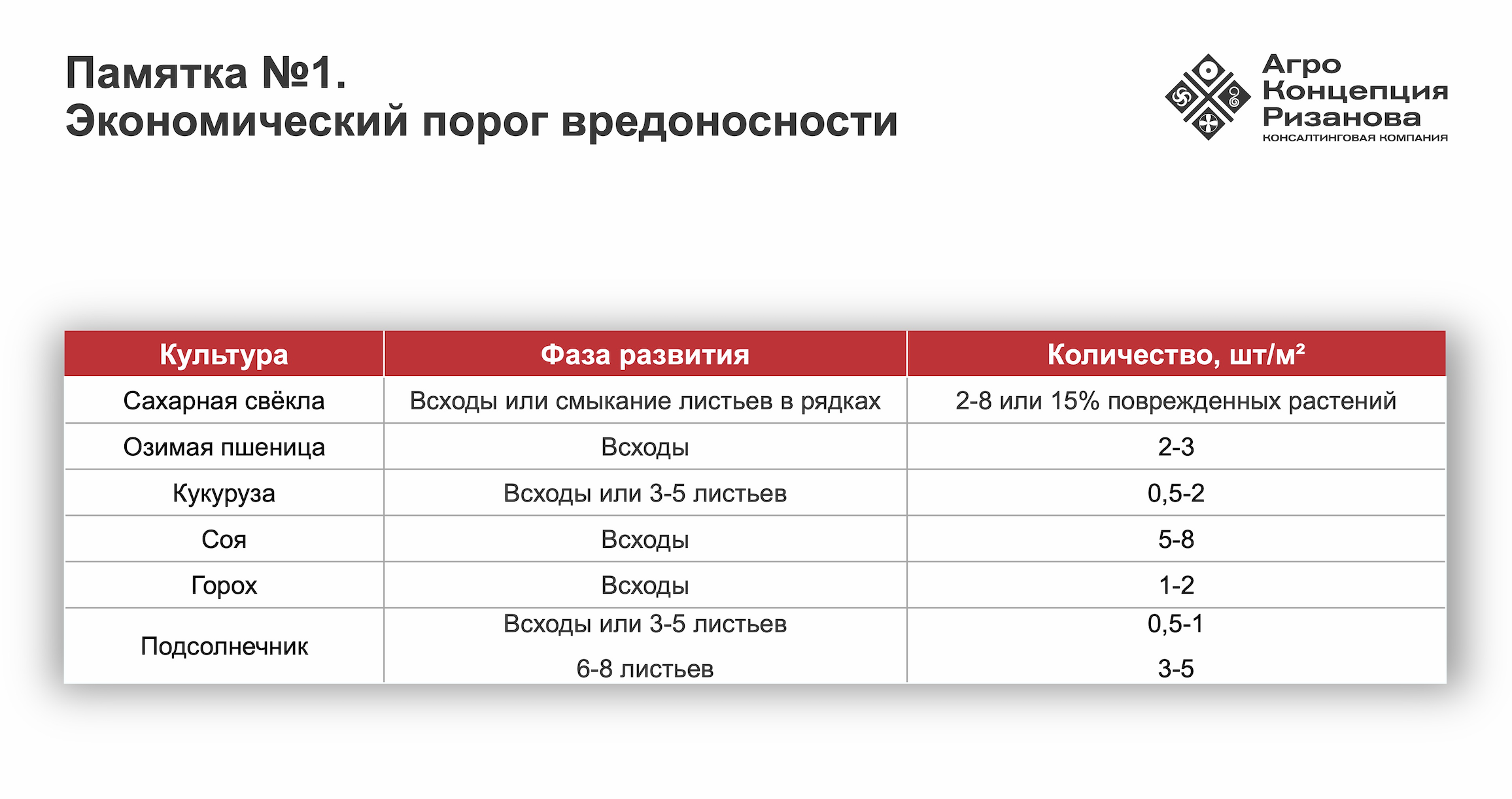

Как обнаружить озимую совку на поле
Чтобы выявить вредителя:
- Проводите почвенные раскопки на площади 0,25 м² на глубине 10–15 см.
- Делайте отбор в четырёх местах по диагонали поля.
- Суммируйте всех личинок, включая найденных на поверхности почвы.
Сравните результат с экономическим порогом вредоносности (ЭПВ).
.png)
Если численность вредителя выше порога — срочно начинайте защиту посевов от озимой совки.
