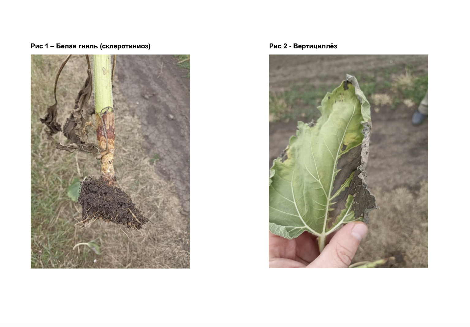

Белая гниль (склеротиниоз) Sclerotinia sclerotiorum |
Выделяют корневую, стеблевую и корзиночную. Корневая форма (развивается на ранних этапах вегетации) - загнивание семядольного колена и выпадения всходов. Стеблевая форма (проявляется на стадии активного роста) - стебли приобретают бурые оттенки, ткани размягчаются, и стебли легко надламываются. Корзиночная форма (наблюдается от стадии цветения подсолнечника) - на лицевой стороне корзинки образуется беловатый налёт мицелия гриба. Семена склеиваются, ядра их темнеют и становятся горькими на вкус. | Осадки, обильные росы в начале вегетации, температура 15…18℃. Высокая влажность воздуха в период налива и созревания семян. При температуре выше 30℃ заражение не происходит. |

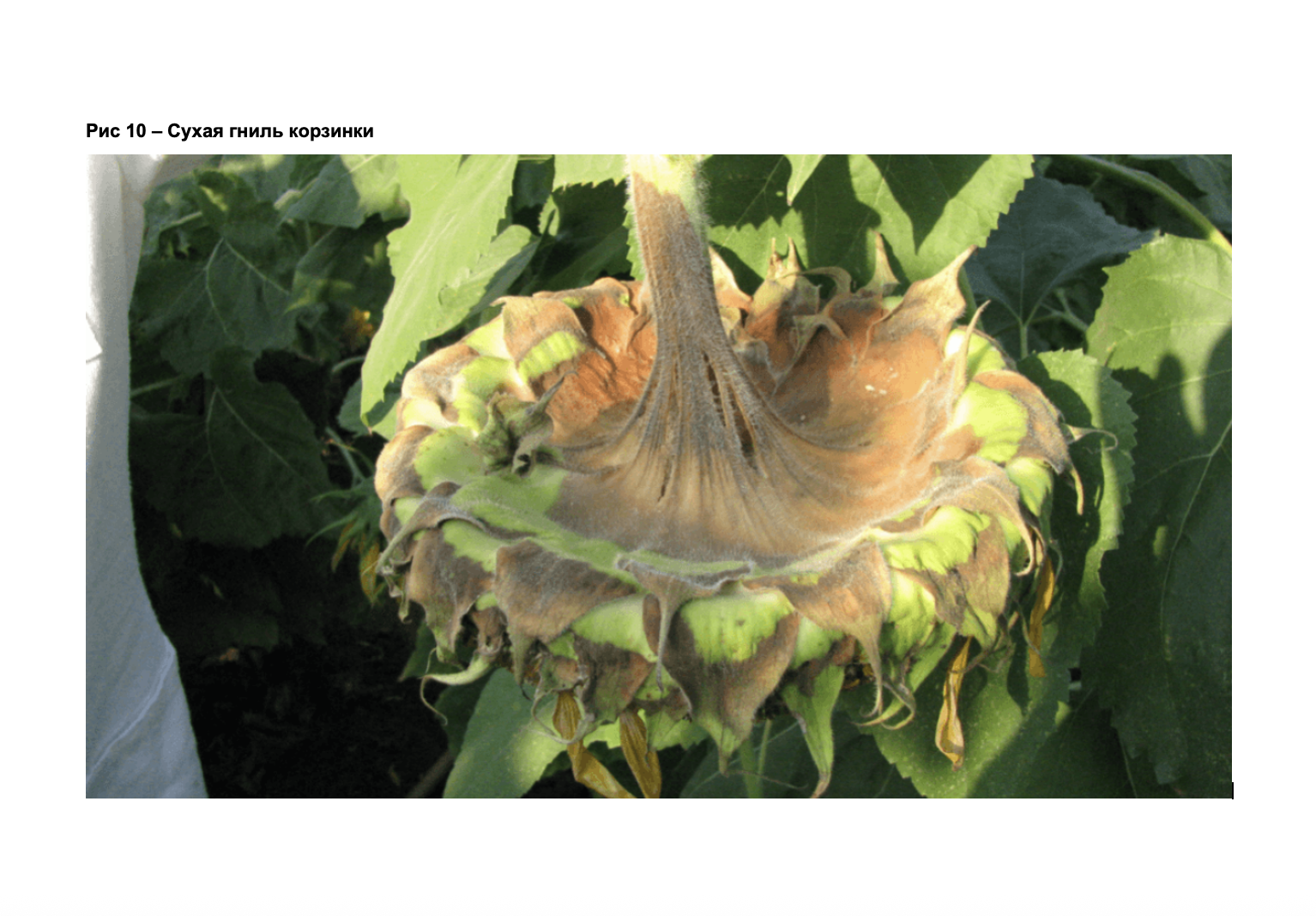

Сухая гниль корзинок Rhisopus |
Проявляется после фазы цветения на стадии формирования корзин и созревания семян. Болезнь поражает только корзины растения. Симптомы на начальных этапах заболевания напоминают белую и серую гниль - на нижней стороне корзины появляются тёмно-коричневые размягченные пятна, которые разрастаясь охватывают всю корзинку. Со временем корзинка высыхает, становится ломкой и крошится. Во внутренней части корзинки образуется грязновато-серый налёт, который наполняет горечью семена. При дозревании поражённые части корзинок опадают вместе с семенами. |
Длительные жаркие и сухие периоды, температура 30-35℃ (минимальная 15℃). Споры грибка легко разносятся ветром. Также заражению способствует деятельность насекомых-вредителей. |

Вертициллёз Verticillium dahlia Kleb |
Инфекция через корни проникает по сосудистой системе во все части растения. Первые признаки болезни появляются в фазе бутонизации, а наиболее ярко они выражены в период цветения подсолнечника. На заболевших растениях отмечается понижение тургора, что выражается в увядании листьев, которые в дальнейшем приобретают бледно-зеленую, затем желтую и наконец бурую окраску. Засыхание листьев идет постепенно, от нижней части растения к верхней. В ряде случаев характерная для вертициллеза пятнистость образуется только на одной половине листа до срединной жилки, вторая часть остается совершенно нормальной. При закупорке сосудов также может поражаться одна сторона стебля. Пятна имеют неправильную форму, всегда окружены желтоватой, ярко выраженной каймой. Засохшие листья долго висят на стебле, опадая к периоду созревания семян. | Повышенная влажность воздуха и почвы, наличие тепла. Развивается на нейтральных и слабощелочных почвах |

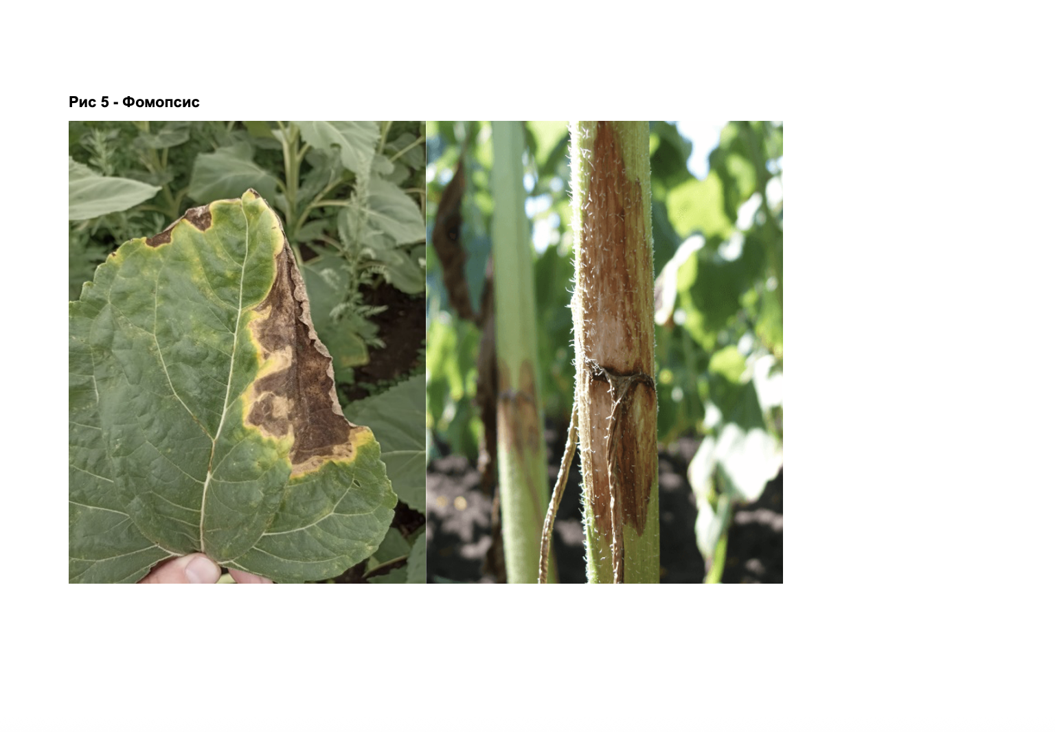

Фомопсис Phomopsis helianthi |
Первые симптомы поражения появляются на листьях - проявляются коричнево-серые и буро-чёрные пятна, которые начинаются с верхушки или периферии листовой пластинки и разрастаются между жилками. Поражённый лист постепенно увядает, засыхает и темнеет, как при ожоге. Далее на стеблях - наблюдаются округлые или удлинённые пятна вначале коричневого, а позднее тёмно-бурого, серого и даже чёрного цветов, расположенные обычно в пазухах листьев. Пятна часто сливаются и окольцовывают стебель. Поражённые растения теряют тургор и увядают, при сильном ветре легко ломаются. На корзинке болезнь проявляется на ее тыльной стороне в виде вдавленного концентрического темно-коричневого пятна. На лицевой стороне — засыхание трубчатых цветков. Семянки в месте заражения остаются невыполненными, приобретают красновато-бурый цвет, они легковесны и в большинстве случаев при уборке комбайном легко выдуваются ветром. |
Теплая погода 23...27℃ в сочетании с периодическими осадками. |

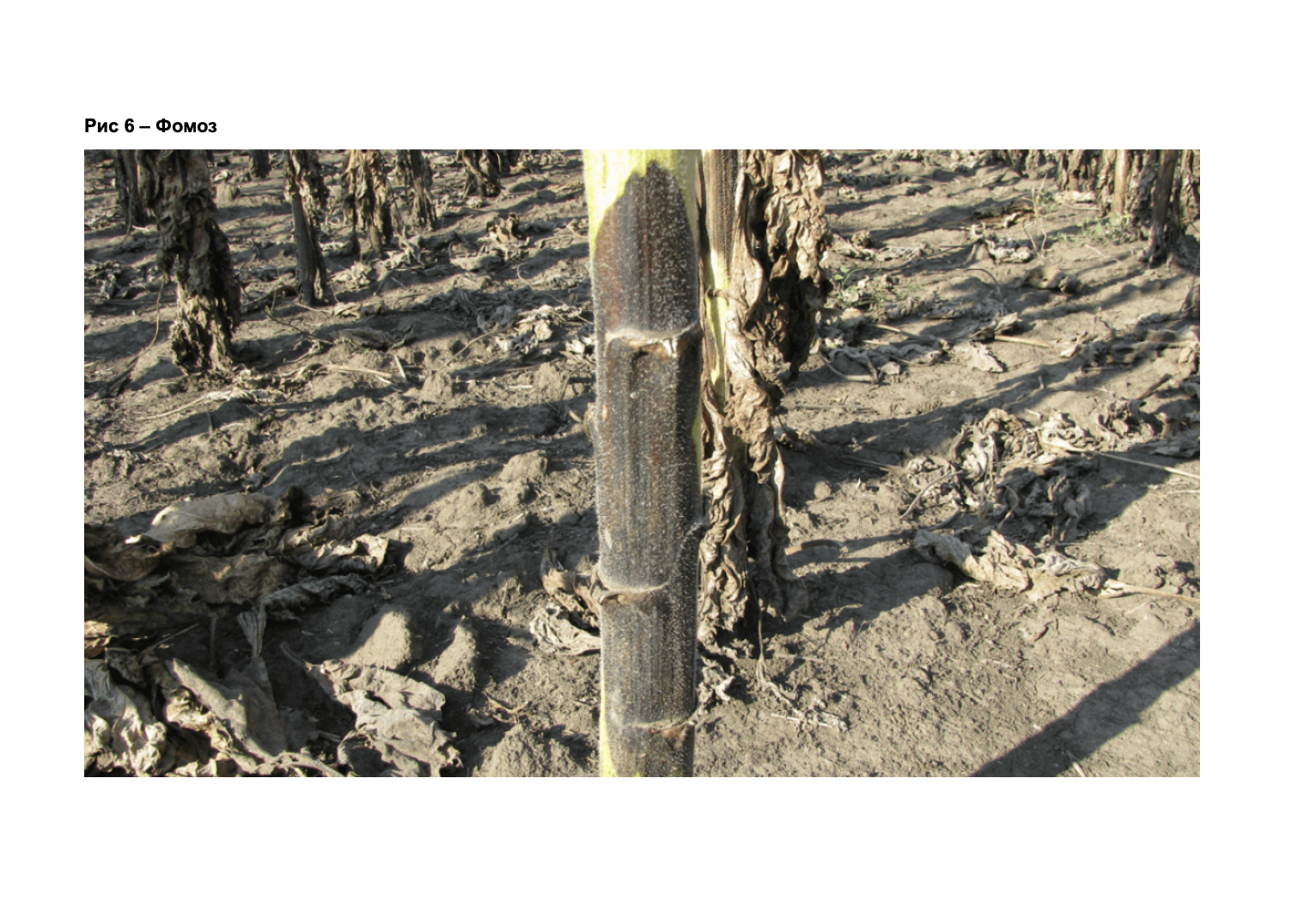

Фомоз Phoma macdonaldii |
Проявляется на подсолнечнике, начиная с фазы 3–4 пар настоящих листьев в виде тёмно-бурых пятен с жёлтой каймой на листовых пластинках. Затем они увеличиваются и охватывают весь лист, включая черешок. Разрастаясь, пятно охватывает стебель. Гриб поражает внутренние ткани и значительно снижает прочность стебля. При формировании корзинок на их нижней стороне образуются бурые расплывчатые пятна, которые, разрастаясь, часто охватывают всю корзинку вместе с обёрткой. В поражённых корзинках формируются щуплые семянки, которые по мере созревания становятся бурыми. | Температура воздуха в пределах 5…30℃ и влажность воздуха 40…80%. |

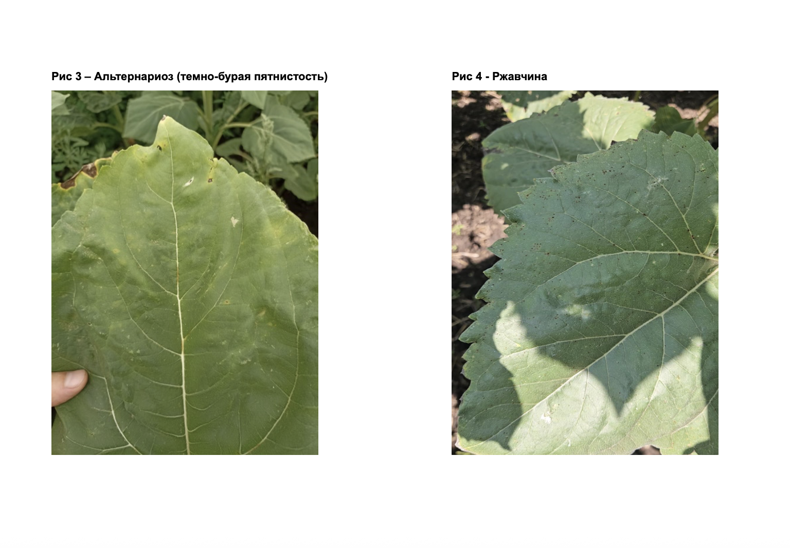

| Альтернариоз (темно-бурая пятнистость) Alternaria | Проявляется, начиная от прорастания семян и до созревания подсолнечника, в начале на листьях в виде бурых точечных некрозов, в дальнейшем они увеличиваются и превращаются в угловатые. На черешках листьев, стеблях и корзинках, начиная с фазы цветения, образует бурые штриховатые некрозы. В период налива пятна появляются на расширенной оси соцветия и оберточных листьях. В местах поражения корзинки образуется оливковый налет спор. Очень часто болезнь на корзинке проявляется в виде разбросанных по ней пятен. | Влажная и теплая погода, температура 5 …32℃. |

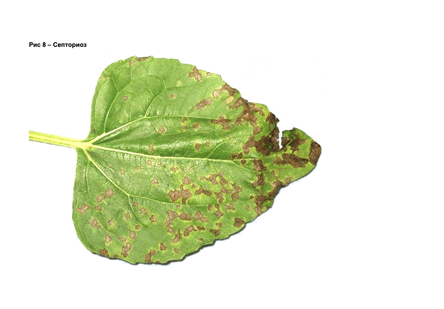

Септориоз (бурая пятнистость) Septoria helianthi |
Первые признаки болезни появляются на семядольных листьях в виде пятен размером 1–2 мм. В дальнейшем такие же пятна появляются на листьях. Характерным признаком пятен является их округлость и светлая точка в центре. Пятна впоследствии сливаются, лист приобретает бурую окраску и усыхает. Растения преждевременно созревают. | Теплая и дождливая погода, температура 22…28 °С. Пикноспоры прорастают при высокой влажности через 8-10 часов. |
Ржавчина Puccinia helianthi Schw |
Поражает все надземные органы. На семядолях и последующих парах настоящих листьев можно увидеть светло-зелёные, со временем желтеющие, пятна. На верхней стороне листовой пластины появляются круглые образования - пикниды грибка. С нижней стороны появляются ржаво-бурые порошистые подушки. Впоследствии они распространяются на черешках и корзинах подсолнечника. У неустойчивых сортов и гибридов наиболее четко симптомы проявляются в фазу цветения и позже. В конце вегетации ржаво-бурые пустулы заменяются на коричнево-черные, содержащие телейтоспоры. Споры разносятся ветром и являются источником первичного заражения. | Для прорастания спор необходима влага и температура 6…28℃. Максимальная скорость развития и распространения наблюдается при температуре 18…20℃. Патоген поражает сорное растение дурнишник, который также является источником инфекции. |

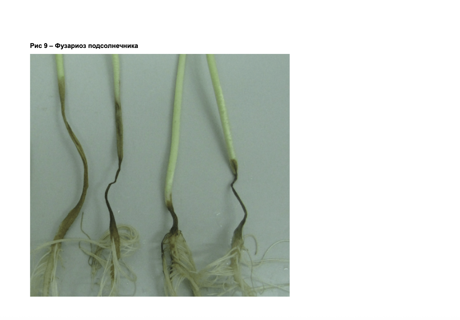

Фузариоз Fusarium spp |
Поражает всходы, корневую систему, стебли и корзинку. Корневая гниль проявляется побурением, размягчением и разрушением боковых корней и молодых тканей главного корня. У основания стебля появляется тёмно-коричневое, со временем почти чёрное пятно, которое опоясывает стебель и постепенно продвигается вверх. Патаген, поражая сосуды ксилемы и разрушая паренхимные ткани, вызывает увядание, а на раннем этапе развития растения – гниль всходов. | Повышенная влажность воздуха и почвы, а также при наличии тепла. Проявление болезни наблюдается после периода дождей с последующим наступлением жары, при температуре 30…35℃. |
