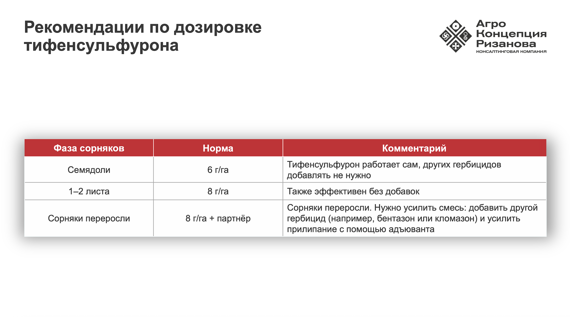

  • Норма: 6 г/га
  • Партнёры: не нужны

Можно ли работать по 12–15 г/га?
Нет. Повышенные дозировки:
  • Не увеличивают эффективность
  • Снижают урожайность
Безопасные нормы:
  • Оптимальная — 6–8 г/га
  • Допустимая (в стрессе) — до 10 г/га
  • Больше — вредно

В полях всё чаще встречаются ALS-устойчивые сорняки — марь, щирица. В этом случае Хармони не подействует. Решение: добавить кломазон (Комманд 0,5 л/га) в баковую смесь.
