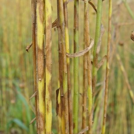

Как проявляется полиспороз
  • Первые признаки заметны на семядолях и нижних листьях: бурые пятна и язвы.
  • Позже появляются перетяжки на корневой шейке, стеблях и коробочках.
  • На поражённых местах ткани разрушаются, стебли обламываются.
  • В сырую погоду видны белые слизистые подушечки — это споры гриба Polispora lini.
Последствия — изреженные посевы, щуплые семена, падение всхожести и трудности при уборке.
