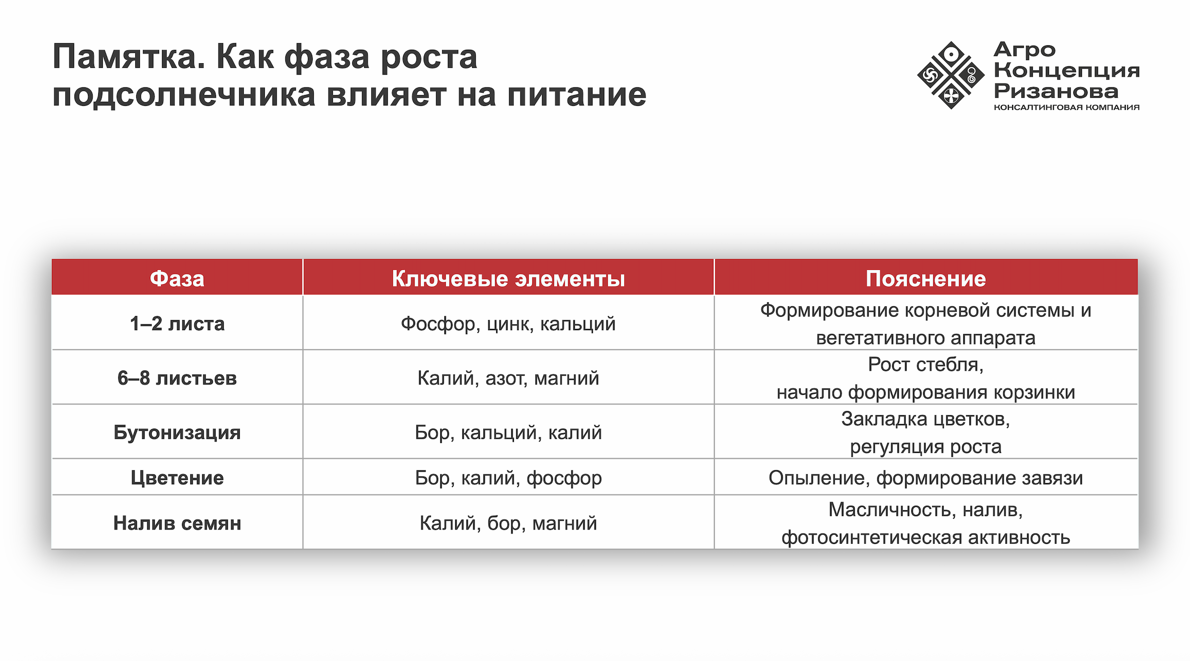

Как фаза роста подсолнечника влияет на питание
Подсолнечник потребляет элементы неравномерно в течение вегетации. Есть ключевые фазы, когда дефицит определённого элемента необратимо снижает урожай..png)
Ошибки:
- Внезапный избыток азота в фазу бутонизации → перерастание, полегание.
- Недостаток бора в цветении → пустоцветы, недоразвитые корзинки.
- Отсутствие калия в наливе → семена мелкие, масло – с низким выходом.
