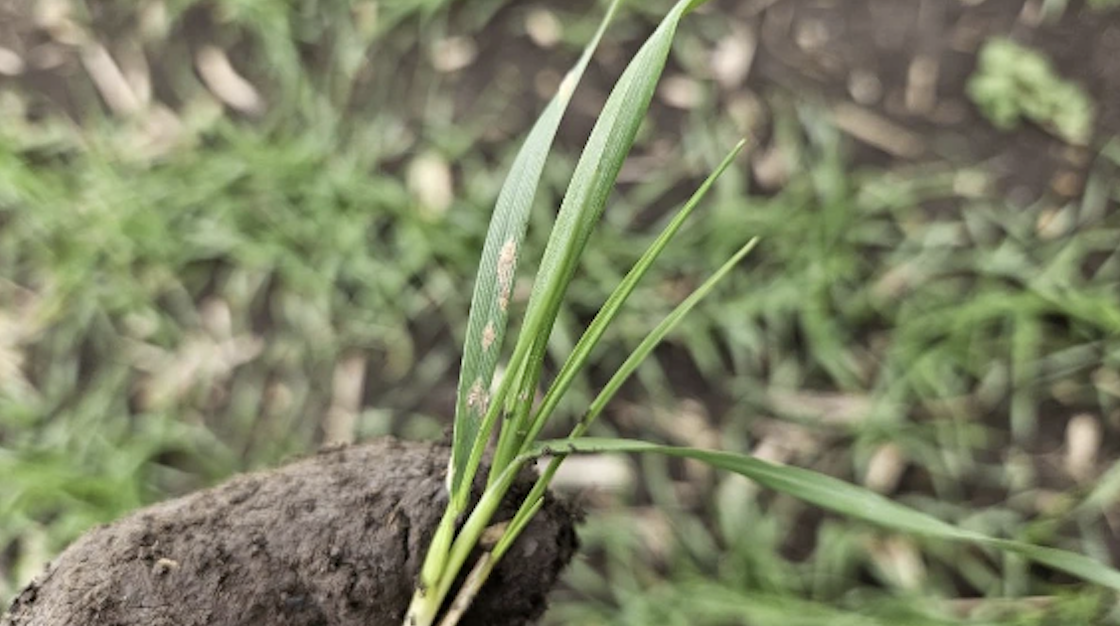

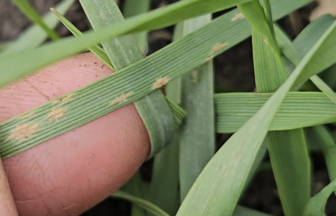

Болезнь проявляется на вегетативных органах растений. На листьях и листовых влагалищах появляется белый налёт, похожий на паутину.
Со временем налёт уплотняется, становится ватообразным и приобретает сероватый оттенок. Затем на его поверхности появляются чёрные точки — это признак спороношения гриба.

Рис. 1–2. Проявление мучнистой росы в фазу кущения.

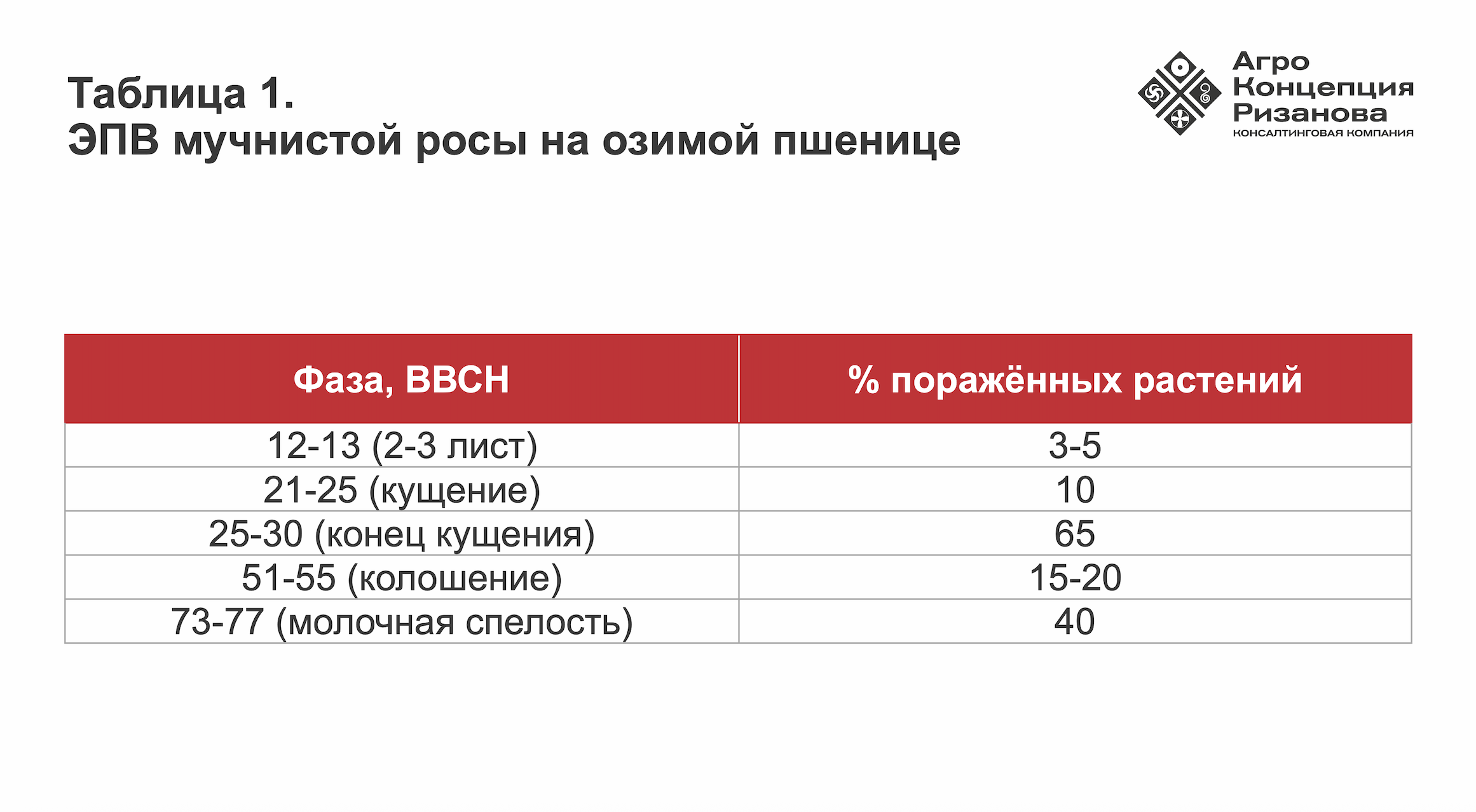

Когда заражение превышает экономический порог вредоносности, потери урожая обычно составляют 10–15%.

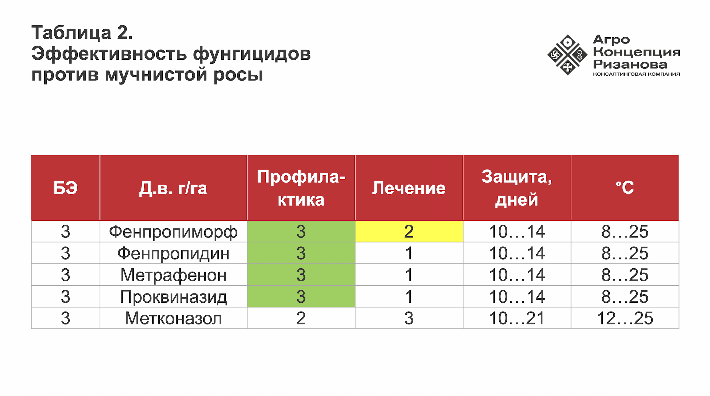

Какие действующие вещества работают лучше
Наиболее эффективны против мучнистой росы:
  • фенпропиморф
  • фенпропидин
  • метрафенон
  • проквиназид
  • метконазол
Для лечебных обработок чаще всего используют метконазол и фенпропиморф.
