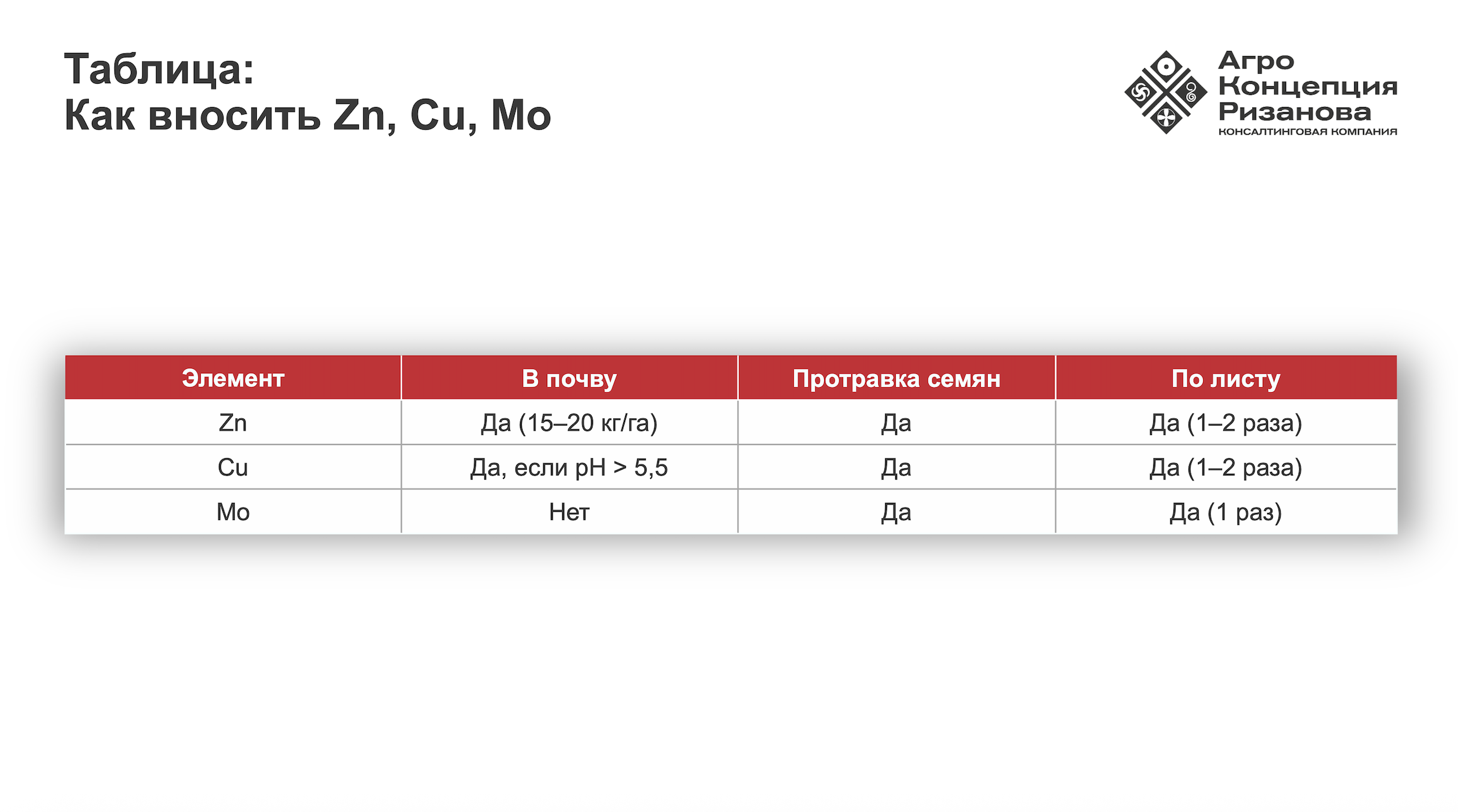

Какой цинк вносить и как
- Сульфат цинка (семиводный) — норма 15–20 кг/га.
- Можно вносить в растворе (через опрыскиватель) или в гранулах (разбрасывателем).
- Глубина заделки — 10–18 см.
- На щелочных почвах — снизить норму до 5–10 кг/га, использовать на один сезон.
- При обработке семян;
- По листу — 1–2 л/га в фазу кущения и выхода в трубку.
Когда вносить медь
Если в почве низкое содержание меди, действуйте так:- На почвах с pH 5,5–7,5 — 10–20 кг/га сульфата меди.
- На щелочных почвах — максимум 5 кг/га.
- На кислых почвах не вносите медь в почву — возможна фитотоксичность.
Альтернатива — обработка семян и листовая подкормка:
- Медь в хелатной форме, 1–2 л/га, дважды за сезон.
Почему молибден не стоит вносить в почву
- Ионы молибдата легко вымываются.
- Стоимость молибденовых удобрений высокая — до 3 млн руб/т.
Как применять молибден правильно:
- При протравливании семян бобовых.
- По листу — один раз до бутонизации.
Используйте молибденовокислый аммоний или готовые препараты.
