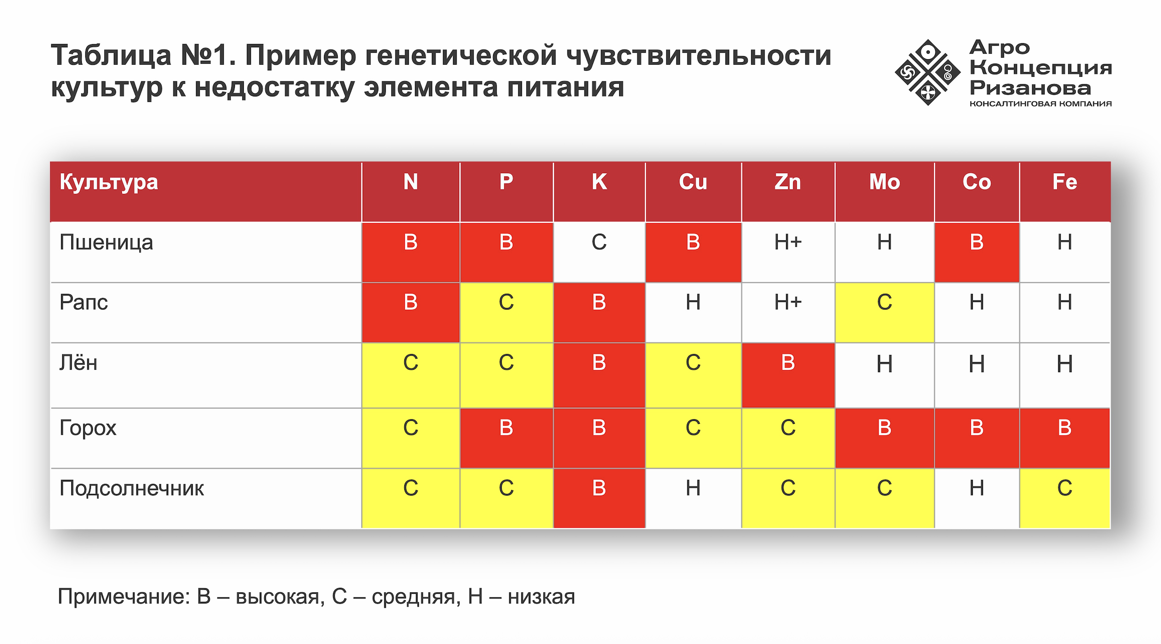

Шаг 1. Изучите свою культуру – от корней до колосьев
Каждая культура по-разному использует элементы питания. Например, подсолнечник отзывчив на внесение калия, соя – на молибден, пшеница на кобальт, а горох на железо. У рапса – высокая потребность в кальции и сере. Если не учесть особенности культуры при разработке системы питания, можно легко перекормить растения ненужным элементом или, наоборот, не дать ключевого – и потерять урожай.

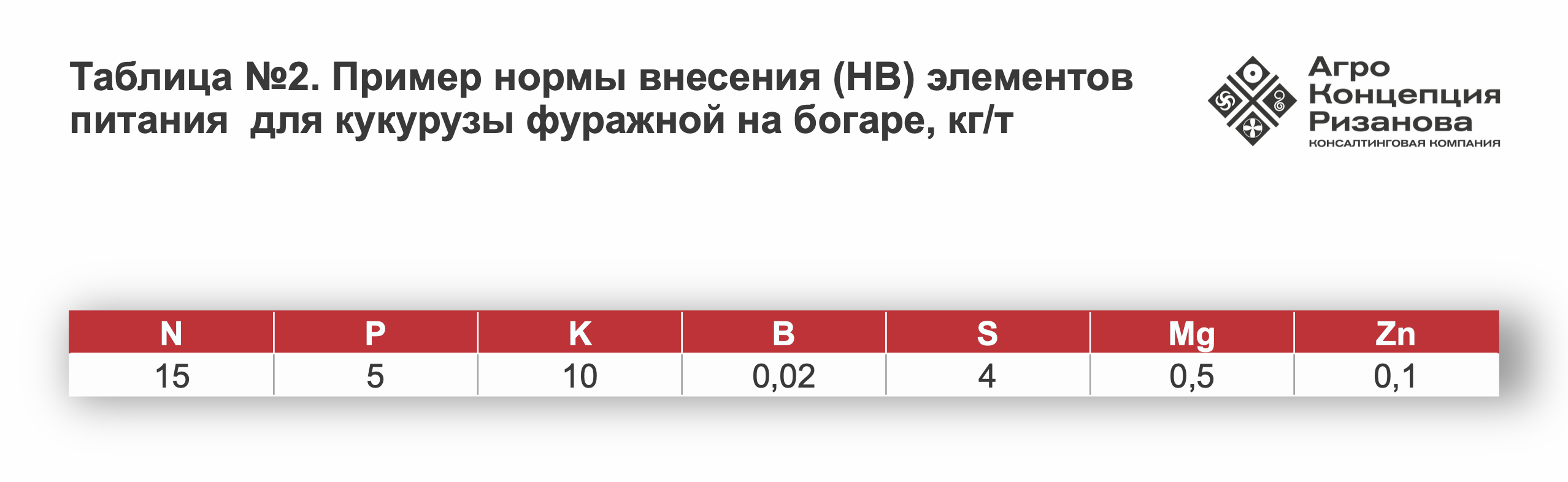

Шаг 3. Считаем потребность в элементах питания (ЭП)
Каждая культура забирает определённое количество макро- и микроэлементов на 1 тонну урожая. Эти данные – основа расчёта.
Формула АКР:
ЭП (на 1 га) = ПУ × НВ х К
ЭП – потребность в элементе питания для получения плановой урожайности, кг/т
ПУ – плановая урожайность, т/га
НВ – норма внесения элемента питания на тонну плановой урожайности, кг/т
К – коэффициент (зависит от обеспеченности почв элементом питания, температуры почвы при севе, рН почвы, количества подвижных форм азота – обучаем в нашей Агрошколе).
Коэффициенты – это базовая потребность во внесении элемента питания на 1 т урожая.
