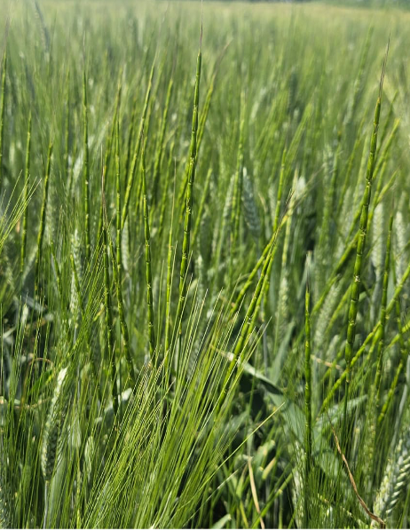

Рисунок 1. Эгилопс ВВСН 55-59 (колошение)

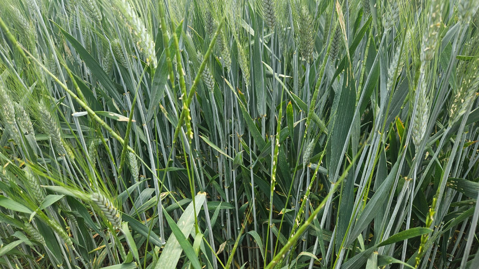

Рисунок 2. Эгилопс ВВСН 71-75 (налив семян)

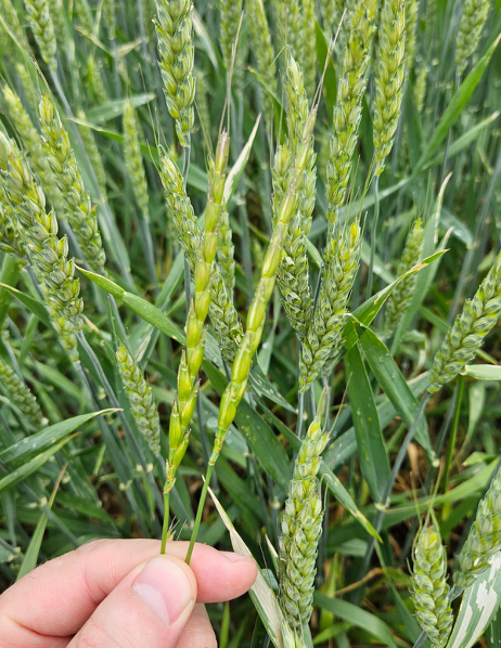

Рисунок 3. Эгилопс ВВСН 63-65 (середина цветения)

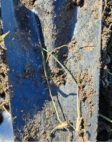

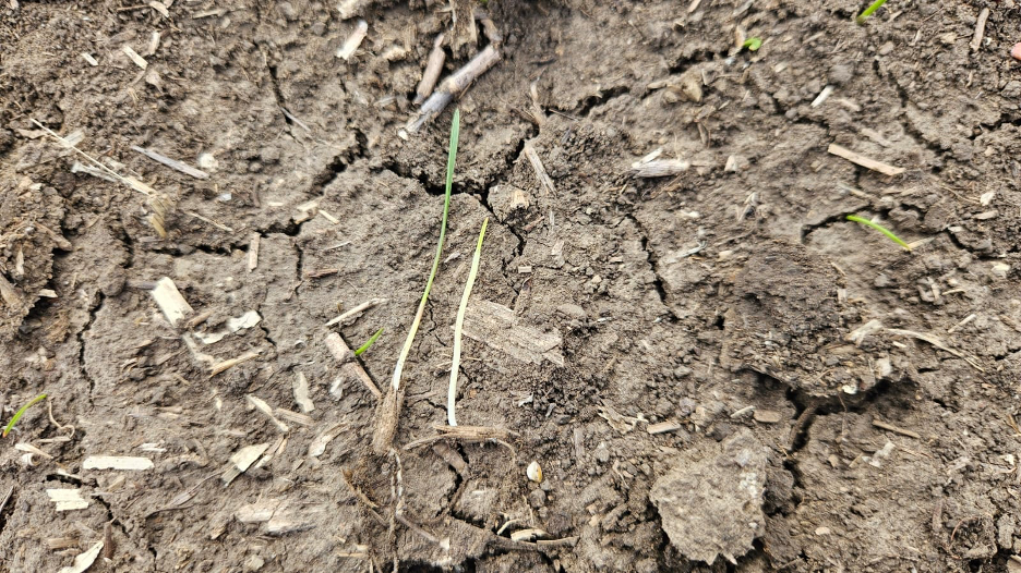

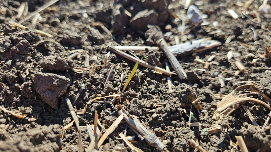

Рисунок 4 и 5. Всходы эгилопса ВВСН 10-11 (шило – первый лист)

Рисунок 6. Оптимальная фаза сорняка для начала проведения обработки
