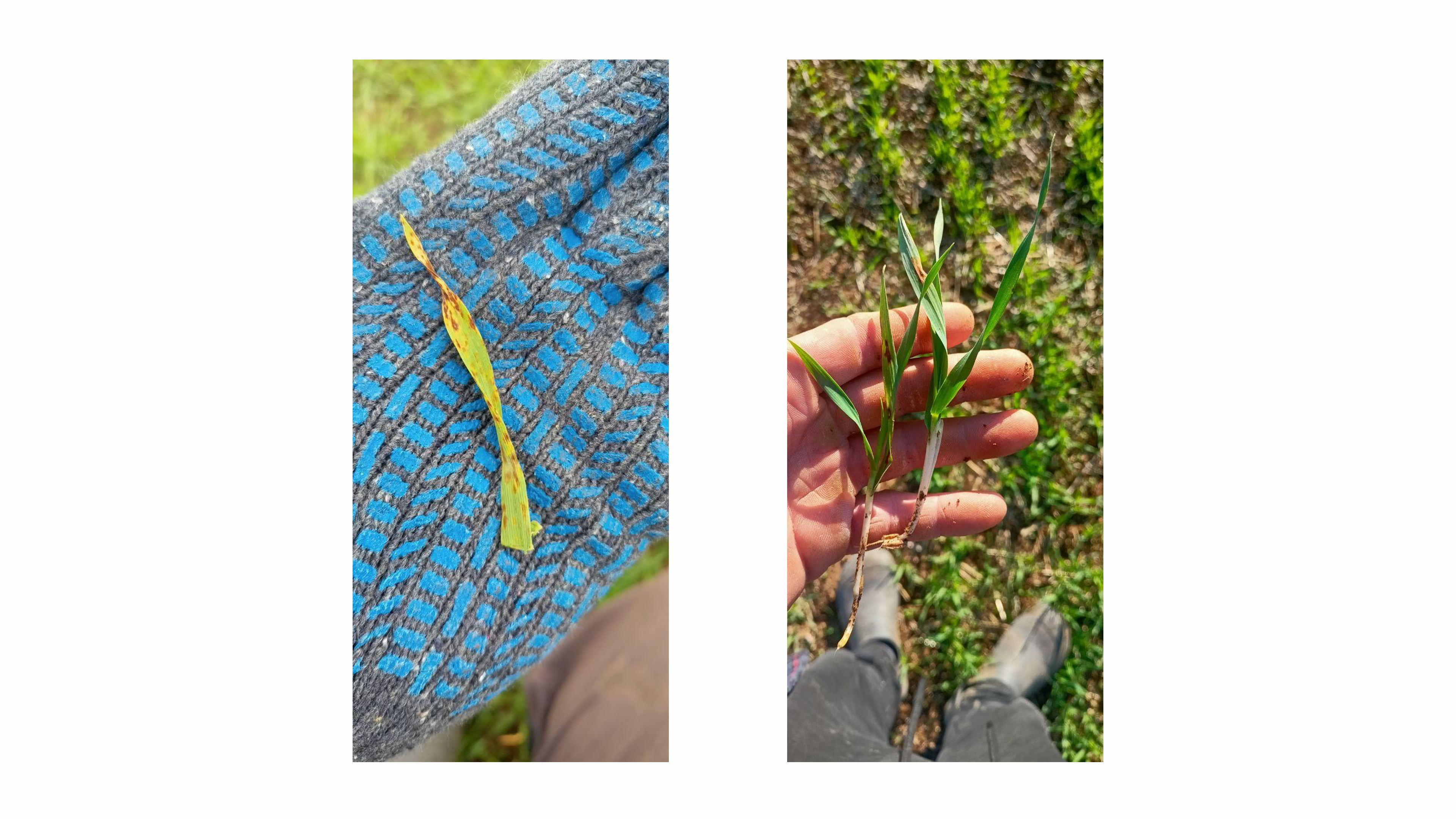

На фото — озимый ячмень с тёмно-бурыми пятнами на листьях и ослабленным развитием.
Поле — запад Крыма.
Климат — жаркий и засушливый, но с периодами повышенной влажности.
Предшественник — озимая пшеница.
Протравка семян — Грандсил Ультра + Сабля.
По листу — недавно обработали Фальконом.
По совокупности признаков — это начало гельминтоспориоза:
тёмно-бурая пятнистость + риск корневых гнилей.
Почему проблема появилась
⚠️ Ключевой фактор — ячмень по ячменю / пшенице.
После зерновых:
— резко растёт инфекционный фон,
— в почве и растительных остатках сохраняются гельминтоспориозные грибы,
— листовые обработки уже не решают проблему полностью.
Грандсил Ультра — хороший протравитель, но:
— лучше работает по бобовым и крестоцветным,
— при севе по зерновым его эффективности недостаточно именно против корневых гнилей.
Что реально работает при ячмене по пшенице
1. Правильный протравитель — база.
Нужны действующие вещества, работающие по гельминтоспориозу в почве:
— имиазалил,
— прохлораз,
— флудиоксанил.
Примеры схем:
Максим Форте — 1,75 л/т
(флудиоксанил + тебуконазол + азоксистробин)
Виал Трио — 1,25 л/т
(прохлораз + тиабендазол + ципроконазол)
ℹ️ Если семена защищены слабо — дальше вы только «тушите пожар».
2. Листовая защита — можно, но с нюансами.
Фалькон по гельминтоспориозу работает, но:
— обязательно добавлять органосиликоновый ПАВ,
— важно хорошо смочить стебель и прикорневую зону, а не только лист.
ℹ️ Это не лечение корней, но позволяет сдержать пятнистости.
3. Осень — биология вместо химии.
При температурах ниже +10 °C:
— фунгициды почти не работают,
— бактерии работают.
Хороший вариант — Pseudomonas aureofaciens:
— подавляют почвенную инфекцию,
— снижают давление корневых гнилей с осени.
4. Весна — усиление защиты.
В фазу кущения:
протиоконазол + стробилурин.
⭐ Максимальная биологическая эффективность — у схем с биксафеном (дороже, но результат стабильнее).
Главный вывод
Если при посеве ячменя по пшенице семена защищены неправильно,
то:
❌ корневые гнили полностью не контролируются,
⚠️ можно лишь сдерживать пятнистости.
