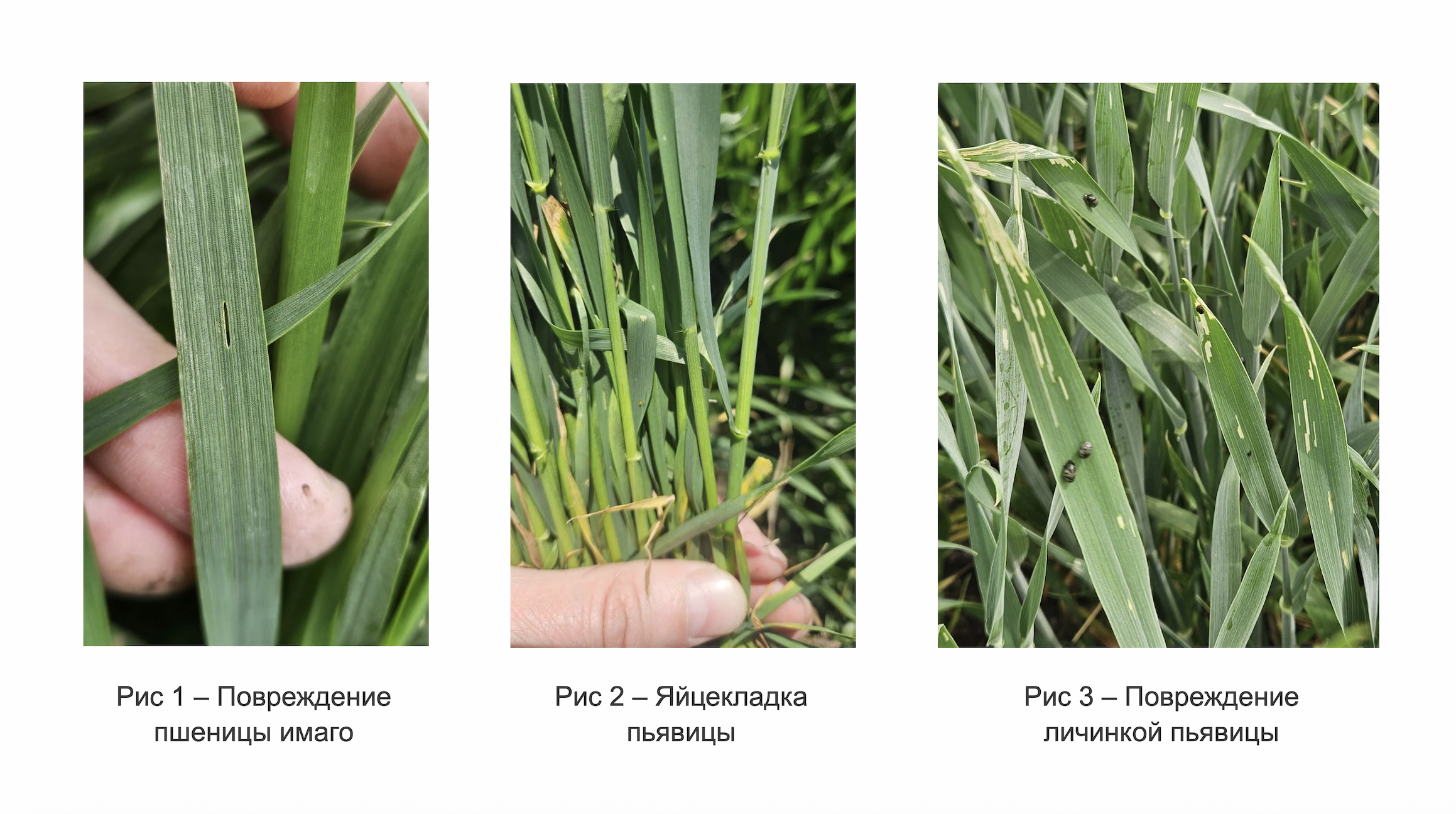

Весной, когда почва прогревается до 8–10 °C, жуки выходят из зимовки и начинают питаться. Имаго наносят умеренный вред: выгрызают на листьях отверстия и полоски. Личинки опаснее — они соскабливают мякоть листа, оставляя только тонкую кожицу. Лист быстро засыхает и отмирает, из-за чего особенно страдают молодые растения.

  • Жук: 4–5 мм в длину, до 2 мм в ширину.
  • Личинка: до 7–8 мм, жёлтая, покрыта слизью с тёмными экскрементами.
  • Яйца: откладываются цепочками по 3–7 штук на нижней стороне листа вдоль жилок.
  • Плодовитость: 120–300 яиц за сезон.

Поля обследуют сачком или визуально.

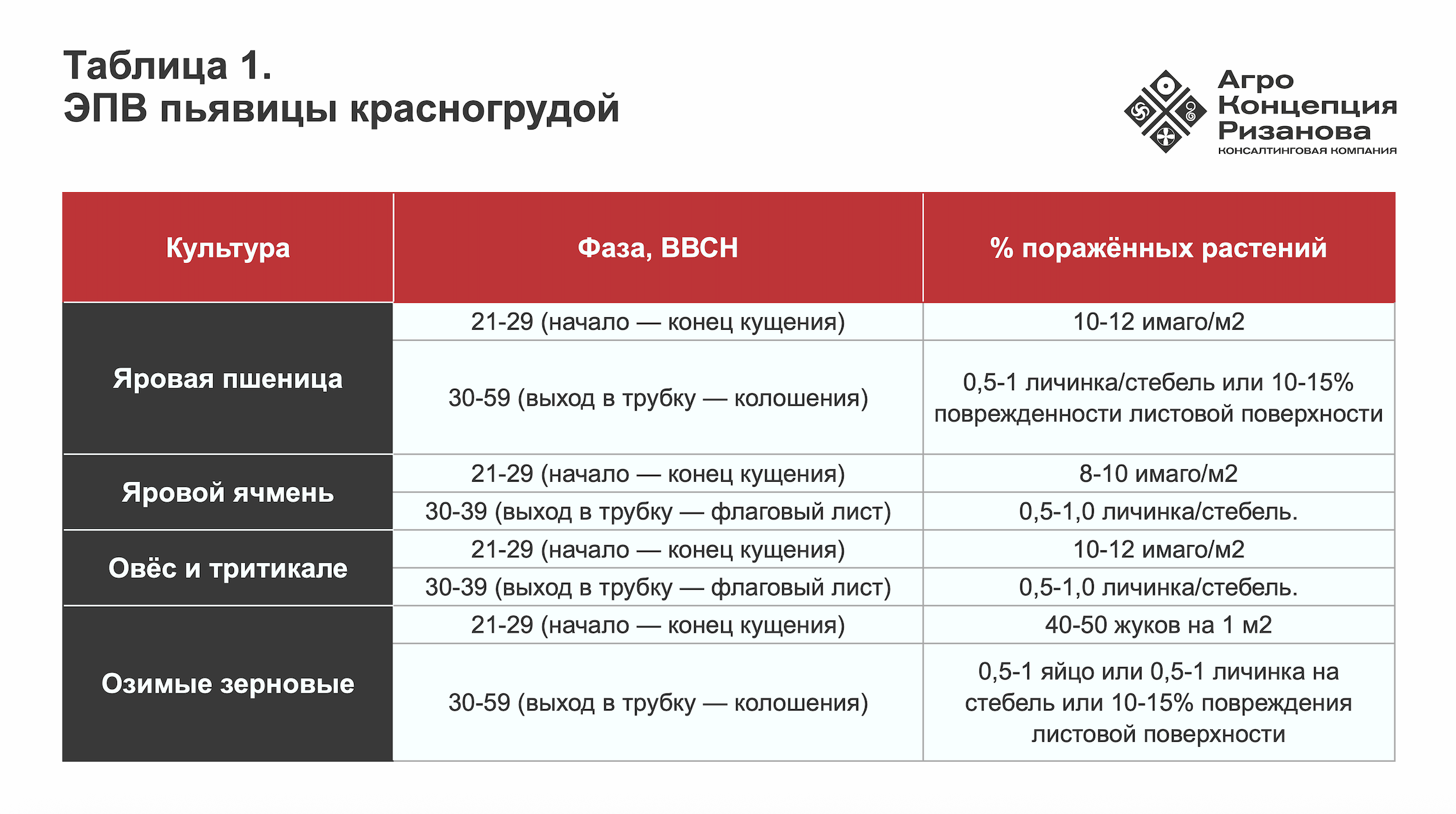

Обработку проводят при превышении экономического порога вредоносности (ЭПВ).

Средняя эффективность:
  • пиретроиды,
  • неоникотиноиды,
  • биопрепараты.
